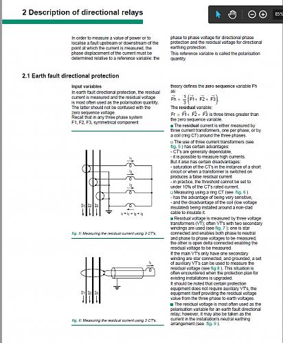

    מצרף הסבר על יתרונות וחסרונות של שנאי מסכם ושלושה שנאי זרם נפרדים
שם:  שנאי זרם.jpg
צפיות: 1572
גודל:  248.6 קילובייט
    קישור למאמר
    http://electrical-engineering-portal...-equipment.pdf

    הזווית נקבעת ביחס למשהו...
    במקרה הנ"ל בין המתח לזרם - הזווית קובעת את מיקום הקצר בהתאם לפולריות כפי שמופיע במאמר שבקישור הנ"ל לדוגמה.
    Cahier technique no.181 - directional protection equipment, Schneider Electric

    תודה, אך עדיין לא מבין את הצורך במשנ"ז מסכם על מנת למדוד זווית...
    אפשר למדוד גם עם משנז"ים בדידים
  13. #13
    עקרונית נכון, אך המדידה באמצעות מש"ז מסכם אחד היא מדוייקת יותר (ומתאימה לזרמים הנמוכים יחסית שצפויים להתפתח במשטר עבודה זה).
