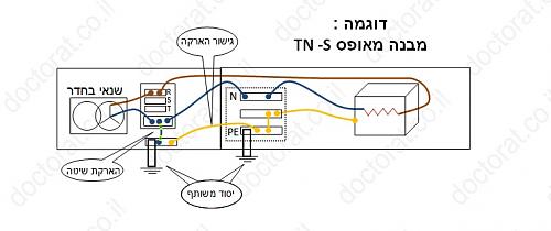

    היי,
    אתה מוזמן לצרף שרטוט בכדי להבהיר את שאלתך..
    כפי שמוצג בשרטוט, מהשנאי יוצאים אפסים המחוברים לפס אפסים בלוח ראשי (או לפס אפסים בסרגל נתיכים בתחנות של חברת חשמל לדוגמה),
    מפס אפסים יוצא מוליך המחובר לפה"פ ומהווה הארקת שיטה.
    לגבי שאלתך השנייה - ניתן להשתמש ב-TN-S כאשר השנאי למעשה נמצא על אותו משטח שווה פוטנציאלים (או על אותו ייסוד לדוגמה).

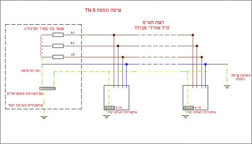

    עומרי שלום.
    בהמשך לדבריו של גיא,לעיתים יש שימוש ב-TN-S גם כאשר השנאי מרוחק מהמבנה כאשר הרשת היא תא"מ (תיל אווירי מבודד) ,
    בד"כ הצבא עובד כך או בקיבוצים ששם אין פחד שיגנבו את מוליך הארקה, אבל השיטה חייבת להתאים לחוק כלומר בכל מבנה יהיה הארקת יסוד
    והשוואת פוטנציאלים, החיסרון בשיטה זה אי היכולת לזהות שמוליך הארקה ניתק (מה ששכיח ברשת תא"מ) לעומת TNC-S ששם בניתוק הPEN מזהים בקלות ניתוק.
    מצרף לך עוד שרטוט דוגמה, שים לב שלעיתים במרחק גדול מבצעים הארקת שיטה נוספת בסוף הקו על מנת לייצב את המתח.
שם:  1243.jpg
צפיות: 8006
גודל:  60.1 קילובייט
