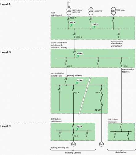

    אנסה להסביר באופן קצת יותר מפורט.
    כדי להבין את אופן השימוש במפסק כזה או אחר, נדרש להכיר את המבנה האופייני של רשת החשמל.
    המבנה מחולק לרמות הזנה:
שם:  structure-lv-electrical-power-distribution.gif
צפיות: 752
גודל:  32.0 קילובייט
    רמה א': רמת ההזנה מהשנאי,זרם העבודה הוא הכי גבוה וכן זרם הקצר שעשוי להתפתח בנקודה זו הוא הכי גבוה.
    המפסק שמשתמשים ברמה זו הוא בד"כ מפסק אויר, בזמן קצר המפסק חייב להישאר סגור על מנת
    לאפשר למפסקי הזרם במורד הרשת להתמודד עם הקצר וכאן נכנס הערך שהזכרת Icw,
    נתון זה מגדיר את ערך זרם הקצר שיכול לעבור דרך המפסק למשך זמן מוגדר, לדוגמה Icw=40KA למשך 1 שנייה,
    זה אומר שערך זרם הקצר שיכול לעבור דרך המפסק הוא 40KA למשך 1 שנייה שאחריה הוא יפסיק את המעגל.
    לא צייניתי בפוסט הקודם אבל מפסקים אלה הם מקטגוריה B כלומר עם יכולת השהייה, לעומת מפסקים מקטגוריה A ללא יכולת השהייה בד"כ מפסקי תיבה יצוקה.
    רמה ב: הזנה של לוח ראשי כלומר חלוקה ראשית של המתקן, גם שם הדרישה היא לאותם סוג מפסקים כמו ברמה א'.
    רמה ג': מתייחסת ללוחות משנה כלומר חלוקה משנית למתקן, זרם הקצר שיכול להתפתח עדיין גבוה ולכן דרושים מפסקי זרם עם כושר ניתוק גדול.
    בד"כ השימוש ברמה זו במפסקי תיבה יצוקה מקטגוריה A עם יכולת הגבלת זרם קצר.
    רמה ד': רמת החלוקה הצרכנים,זרם הקצר הוא נמוך ולכן השימוש הוא במא"זים.

    הבחירה של מפסק זרם נעשית בהתאם לשיקולי תכנון המתקן
    שבמסגרתו יש חשיבות להזנת המתקן,לזרמי קצר הצפויים,מספר לוחות חשמל,צרכנים וכן הלאה.
    מקווה שכעת זה יותר ברור.
