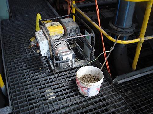

    ומשהו נחמד - האם כאן ימדדו 5 אוהם?

    Wink האלקטרודה קצרה מידיי.... :-)
    שיוסיפו לפחות עוד חצי מטר - מטר...

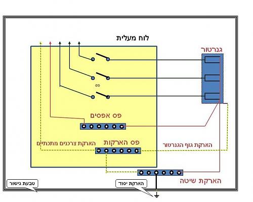

    אני צריך לחבר גנרטור ארעי ללוח פיקוד למעלית, לוח המעלית נמצא בקומה העליונה ביותר וצמוד אליו גנרטור ארעי .
    אמצעי הגנה בפני חישמול יהיה מסוג tt ואו "זינה צפה" בשני המקרים אני רוצה להתחבר להארקת היסוד
    לבניין יש חיבור של חשמל זמני בשיטת הגנה tt( עדיין אין איפוס של חח"י)
    האם זה בסדר מבחינת חוק החשמל ? ומבחינה מקצועית ( אין אלקטרודת הארקה נפרדת לגנרטור)

    קובי שלום!
    אין לך בעיה כל עוד אתה לא מבצע הזנה חלופית,כלומר הגנרטור הוא מספק החשמל היחיד
    ושים לב שלמרות שזה עדיין אתר בנייה, מעלית אינה מחויבת בתקנות של אתרי בנייה ומתייחסים אליה כציוד קבוע.
    באופן כללי אתה מחבר נקודת הכוכב של הגנרטור (הארקת השיטה) להארקת היסוד של הבניין (בהנחה שנבדקה והיא עומדת בתקנות)
    בד"כ אם מדובר על בניין גבוה ישנו מוליך הארקה אנכי נוסף שאליו אפשר להתחבר.
    מאותו בורג של נקודת הכוכב בגנרטור אתה יוצא גם לפס האפסים,את גוף הגנרטור אתה מחבר לפס הארקות.
    מפס הארקות יש לחבר מוליך גם להארקת יסוד ובכך אתה יוצר מסלול בזמן תקלה.
    כמו כן יש לחבר את כל השרותים המתכתיים של המעלית לפס הארקות (מסילות,מנוע,ציוד וכו') כדי ליצור השוואת פוטנציאלים.
שם:  556678.jpg
צפיות: 2699
גודל:  52.3 קילובייט
    צירפתי לך שרטוט.
