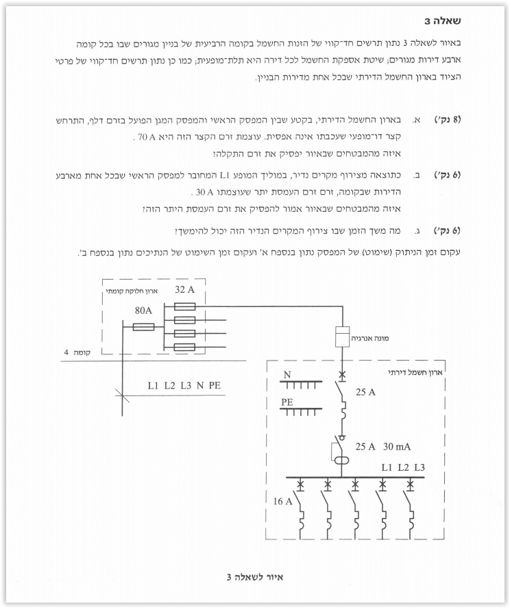

בגלל זה שאני לא מבין מה קורה באופיין זרם השימוט של נתיכים לא מצליח לפתור סעיף ג של התרגיל. אנא מכם עזרו לי.

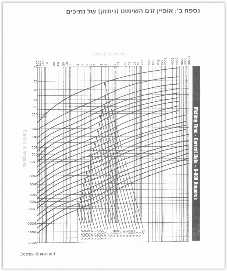

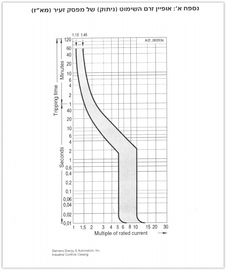

יעזור מאוד אם תצרף את אופיין "עקום זמן השימוט" המופיע כנספח א' ונספח ב' בשאלה.
גיא שלום .למעשה גם הגרף הנל מתאר תוך כמה זמן ינתק הנתיך את הזרם במעגל עבור זרם נתון ועבור ערכו של הזרם הנומינלי של הנתיך.לדוגמה עבור זרם נומינלי של נתיך נתון In=6A בזרם נתון 20A יהיה לאחר 4 שניות .עבור אותו זרם נתון של 20A וערך נתיך של In=10A ינתק הנתיך את הזרם לאחר 200 שניות וכו
גיא שלום .למעשה גם הגרף הנל מתאר תוך כמה זמן ינתק הנתיך את הזרם במעגל עבור זרם נתון ועבור ערכו של הזרם הנומינלי של הנתיך.לדוגמה עבור זרם נומינלי של נתיך נתון In=6A בזרם נתון 20A יהיה לאחר 4 שניות .עבור אותו זרם נתון של 20A וערך נתיך של In=10A ינתק הנתיך את הזרם לאחר 200 שניות וכו זו דעתי
מהסתכלות על העקומה הראשונה של הנתיכים, לפי עקומת נתיך ה 32A שיושב בקומה, הנתיך לא יגיב כלל לתקלה של 30A. המא"ז הראשי של הלוח לעומת זאת בעל זרם נומינלי של 25A. אם יזרום בו זרם של 30A אז זרם העמסת היתר שיזרום בו הוא פי 1.28 מהזרם הנקוב (30/25). לפי העקומה השנייה של ניתוק המא"ז, הוא ינתק את הזרם במעט פחות מ-60 דקות (המא"ז יגיב לזרם יתר פי 1.13 מהנומינלי לפחות).
